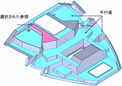

同様に、参照面、あるいはエッジを投影方向を定義するために使用することができます。 例えば、 boat tray モデルで、他の面に対して 0º 参照を投影するために平行したシェル面の1つを参照面(Selected Reference)として使用することができます。
