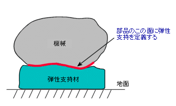

結合 - 弾性支持(Connector - Elastic Support)
弾性支持 は、部品またはアセンブリの選択面とグラウンドの間に弾性基盤を定義します。この結合は、引張と圧縮に抵抗します。
タイプ(Type)
弾性支持のための面 平面、または非平面の面です。
