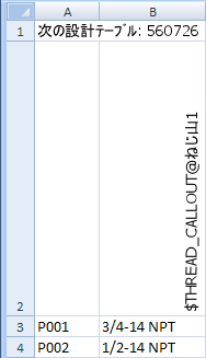

ねじ山の寸法テキストをコントロールする列ヘッダーは次の構文を使用します。
$THREAD_CALLOUT@cosmetic_thread_feature_name
列ヘッダーでは、大文字と小文字は区別されません
例 :
