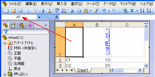

手動で作成される設計テーブルのフォーマット設定
コンフィギュレーション名を最初の列 (セル A3A4 など) に入力し、パラメータを最初の行 (セル B2C2 など) に入力することにより、Microsoft Excel に設計テーブルを手動で作成できます。セル A1空欄にする必要があります。
設計テーブル(Design Table PropertyManager)PropertyManager で、ファイル指定(From file)を選択して、Excel ファイルを参照し、これをモデルに挿入します。
下記の例は、セル A1 が空欄である限りにおいて、有効な設計テーブルです。
