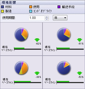

SolidWorks Sustainability は環境に与える影響要因に関するリアルタイムのフィードバックを提供します。 結果は環境影響ダッシュボードに表示され、何らかの変化があると動的に更新されます。

SolidWorks Sustainabilityは、材料、製造工程、場所の入力情報に基づいてライフ サイクルの全ステップを評価します。 SolidWorks Sustainabilityは、結果を環境影響要因として抽出し、これを測定および評価します。
二酸化炭素排出量
空気中に放出される二酸化炭素および一酸化炭素やメタンなどの同等物質は、主に化石燃料の燃焼によって放出されます。
エネルギー消費
製品のライフ サイクル全体を通して消費されるあらゆる種類のエネルギーです。
酸性大気汚染
二酸化硫黄、亜酸化窒素などの酸排出により、酸性雨水現象が起こります。
水体の富栄養化
廃水と化学肥料による水の生態系の汚染は藻類の大増殖を招き、動植物生体の死滅を招きます。
