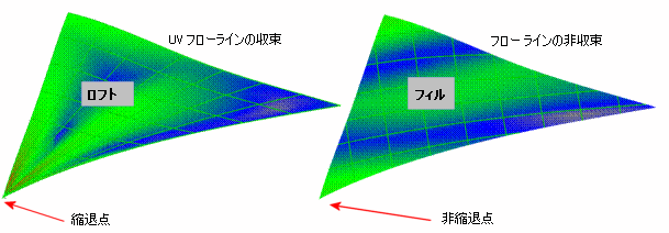

作成するフィーチャーの種類(フィル フィーチャー、境界フィーチャー、ロフト フィーチャー、スイープ フィーチャー)を決める場合、側面数を考慮することを推奨します。
  • 側面数が 2 つあるいは 4 つのフィーチャーの場合は、境界、ロフト、スイープを使用してください。
  • 側面数が 3 つ、5 つ、あるいはそれ以上のフィーチャーの場合は、フィルを使用してください。
注記
2つ以上の輪郭が共通する頂点は縮退点と呼ばれます。 内部表面流(UV ライン)は単一の点に集結します。 縮退点は下流工程において面をオフセットやシェル化したり、エッジに半径を適用する場合に問題になることがあります。
三面ロフトの流線 vs フィル
