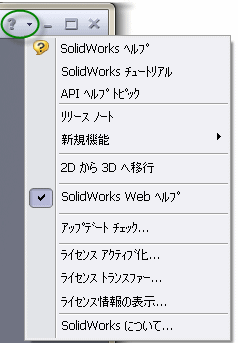

ヘルプ オプションのフライアウト メニュー
