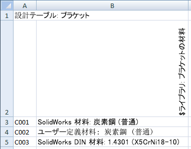

設計テーブル
設計テーブルで材料を設計できます。 列ヘッダーには次の構文が使用されます:
部品: $LIBRARY:MATERIAL@part_name
マルチボディ部品のボディ: $LIBRARY:MATERIAL@body_name@part_name
$LIBRARY材料ダイアログ ボックスでツリーのトップ レベルにあるライブラリ名です。 例: SolidWorks 材料SolidWorks DIN 材料ユーザー定義材料
MATERIAL材料ダイアログ ボックスで定義されている材料名です。 例: 炭素鋼(普通)AISI 3041060 合金
列ヘッダーでは、大文字と小文字は区別されません
材料を入力するには、次のいずれかを実行します:
  • 情報を手動で入力する。
  • セル内をクリックして、材料のお気に入りのドロップダウン リストから選択する。
セルが空欄として残されている場合、コンフィギュレーション作成時の現在の材料が適用されます。
例:
