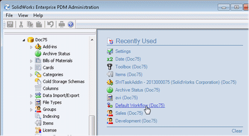

最近使用した機能のリスト
SolidWorks Enterprise PDM アドミニストレーション ツールの右パネルに 最近使用した機能のリストが表示されます。 このリストによって、最近使用した 10 種類の管理機能への迅速なアクセスを提供します。
EPDM_Admin_tool_recently_used
最近使用した機能リストは、アドミニストレーション ツールを閉じても維持されます。 ツールを再び開いたときに、以前のセッションで行った作業の履歴を見ることができます。
現在リストにあるすべてのアイテムを削除するには、クリア をクリックします。
カード エディタにも 最近使用した機能リストが含まれており、最後に編集したカードが表示されます。
