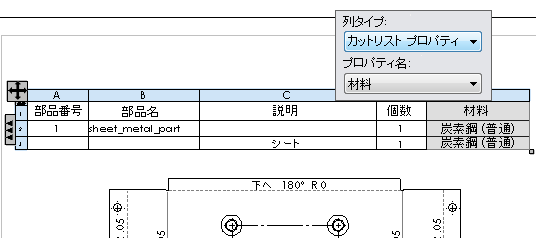

カット リスト プロパティを BOM テーブル列にリンクさせる
カット リスト プロパティを BOM テーブル列にリンクさせるには:
  1. BOM テーブルで列を選択します。
  2. ポップアップ ツールバーの 列プロパティ をクリックします。
  3. 列タイプカット リスト プロパティ を選択します。
  4. プロパティ名 で、この列にリンクさせるカット リスト プロパティを選択します。
  5. BOM テーブル外の場所をクリックします。
