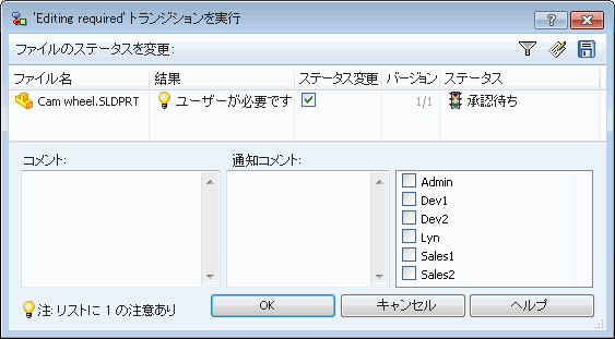

  1. ユーザー A が 1 回目の承認を与えます。
    1. ボルトにログインします。
    2. 編集に戻るファイルに移動し、そのファイルを選択します。
    3. 変更 > ステータス変更 > 編集の必要性 をクリックします。
      編集の必要性のあるトランジションには、トランジションを実行する必要があるユーザーの数が示されています。
      トランジションを実行 ダイアログ ボックスが表示されると、結果 列には、ファイルのステータスが変更されるまでに、このトランジションが実行された後にもう 1 人のユーザーがトランジションを実行する必要があることが示されます。
      Do_transition_parallel_transition_full
    4. ステータス変更 がチェックされていることを確認します。
    5. コメント を入力します。
      ファイルの履歴内、およびトランジションが他のユーザーによって実行されたときに追加される 履歴 列内にコメントが表示されます。
    6. 動的通知がトランジションで有効化されている場合、通知コメント を入力して通知するユーザーを選択します。
    7. OK をクリックします。
      ファイル リストの ステータス 列には、ファイルがステータスを変更しなかったことが示されています。

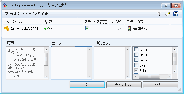

  2. ユーザー A によって承認が必要であることが通知された後、ユーザー B が 2 番目の承認を与えます。
    1. ボルトにログインします。
      編集の必要性のあるトランジションには、1 人のユーザーがトランジションを実行し、2 人のユーザーがトランジションを実行してファイルのステータスを変更する必要があることが示されます。
      ユーザー B がトランジションを承認した場合は必要な承認の数に達するため、トランジションを実行 ダイアログ ボックスが表示されたときに 結果 列の注記がなくなります。
      ダイアログ ボックスの下の履歴フィールドには、ユーザー A によるコメントが表示されます。
      Do_Transition_parallel_transition_3
    5. コメント を入力します。
    7. OK をクリックします。
      ファイル リストの ステータス 列には、ファイルがステータスを変更したことが示されています。
