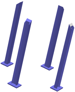

サポート フレームのボディのみが含まれるサブモデリング スタディを作成します。
  1. デフォルトのメッシュ設定で Ready-Pressure スタディを実行します。
  2. 解析が完了したら、Ready-Pressure を右クリックして Create Submodeling study をクリックします。
  3. サブモデルに含めるボディのリストで、8 つのボディ(4 本の支持脚と 4 つのプレート)を選択します。
  4. PM_OK.gif をクリックします。
    Submodel-1 スタディが作成されます。 親スタディの変位フィールドがカット境界のサブモデルに転送されます。
