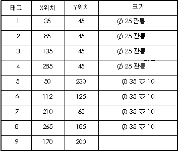

구멍을 식별하는 태그를 알파벳(A, B, C...)으로 사용할 것인지 숫자(1, 2, 3...)로 사용할 것인지를 지정합니다. 영숫자(알파벳/숫자 혼용) 태그의 경우 문자 접두사는 특정 구멍 크기를, 숫자는 인스턴스를 각각 지정합니다. 시작 번호를 사용하여 시작할 영문자나 숫자를 지정합니다.
뷰에서 해당 노트가 테이블과 함께 변경됩니다.
A, B, C...
1, 2, 3...

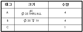

같은 태그 합치기 같은 패턴 구멍을 합치고, 크기가 같은 구멍을 합칩니다. 위치 열이 삭제됩니다. 이 옵션을 사용하면 위치 열인 X위치Y위치가 없어집니다.

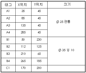

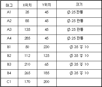

같은 크기 합치기 이 옵션은 같은 태그 합치기를 선택하지 않았을 때만 선택할 수 있습니다. 크기가 같은 구멍의 셀을 병합합니다. 위치 열이 그대로 표시됩니다.
