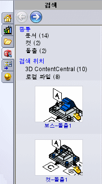

SolidWorks 검색 상자 가 요소의 경로를 표시합니다. 검색 창에서, 요소가 종류검색 위치에 따라 필터됩니다.
예를 들어, 아래 이미지에서 보스-돌출1을 선택하면, 검색 결과 창에 색인된 스케치3의 축소판 이미지가 표시됩니다.
돌출 파트의 경로가 SolidWorks 검색 상자에 표시됩니다.
