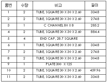

용접구조물 테이블
용접구조물 테이블을 사용하여 BOM 테이블과 비슷한 형식의 테이블을 추가할 수 있습니다.
파트에 첫 용접물이 삽입되면, 솔리드 바디 FM_SolidBodies_folder.gif 폴더가 용접구조물 테이블 FM_CutList_NeedsUpdate.gif로 이름이 바뀌며 용접물이 포함됩니다. 아이콘 FM_CutList_NeedsUpdate.gif은 용접구조물 테이블을 업데이트해야 함을 나타냅니다. 아이콘 FM_CutList_Current.gif은 용접구조물 테이블이 업데이트 되었음을 표시합니다.
용접구조물 테이블에 나타나는 항목은 파트 레벨의 용접구조물 테이블 FM_CutList_NeedsUpdate.gif 폴더에 나타나야 합니다.
용접구조물 테이블의 모든 용접 요소를 자동으로 관리하는 이 옵션이 새 용접 파트에서 기본으로 활성화 되어 있습니다. 이 기능을 끄려면 용접구조물 테이블 FM_CutList_NeedsUpdate.gif을 오른쪽 클릭하고 자동의 선택을 취소합니다.
테이블이 자동으로 작성되더라도, 용접구조물 파트 문서에서 테이블을 언제 업데이트할 것인지를 직접 지정해 주어야 합니다. 이렇게 하면 여러 차례 테이블을 수정한 후 용접구조물 테이블을 한 번에 업데이트할 수 있습니다.
