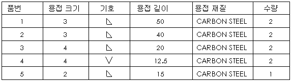

용접 테이블
도면에서 용접 테이블을 삽입할 수 있습니다.
용접 테이블을 사용하여 다음과 같은 용접 스팩을 요약할 수 있습니다.
  • 용접 수량
  • 용접 크기
  • 용접 기호
  • 용접 길이
  • 용접 재질, 공정, 질량, 비용, 시간과 같은 사용자 정의 용접 비드 속성
용접 테이블을 사용자 정의한 후에는 나중에 사용하기 위해 템플릿으로 저장할 수 있습니다.
용접 테이블은 해당 용접 비드나 용접 기호가 바뀌면 동적으로 업데이트됩니다. 용접 테이블에서 값을 업데이트하고 용접 비드나 기호에 대한 연결을 유지할 경우 용접 비드나 기호가 모델에서 업데이트됩니다.
