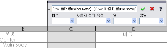

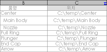

이 예제에서는 SW-폴더명(Folder Name)SW-파일 이름(File Name) 속성을 합쳐 부품 파일의 위치를 BOM 테이블에 표시해보겠습니다.
  1. 테이블에 새 열을 추가하고 필요에 따라 이름을 지정합니다.
  2. 테이블에서 셀이나 열 머리글을 클릭하고, 열 유형으로 수식을 선택합니다.
  3. 수식 도구 를 클릭합니다.
  4. 대화 상자에서 사용자 정의 속성을 클릭하고 SW-폴더명(Folder Name)을 선택합니다.
  5. 정밀에서 일반 형식을 선택하여 괄호 {}가 입력되도록 합니다.
    정밀에서 반드시 일반 형식을 사용해야만 두 사용자 정의 속성값을 연결할 수 있습니다.
  6. 사용자 정의 속성에서 SW-파일 이름(File Name)을 선택하고 를 클릭합니다.
    오른쪽 상단 코너의 수식 기호 를 클릭해서 수식을 편집할 수 있습니다.
