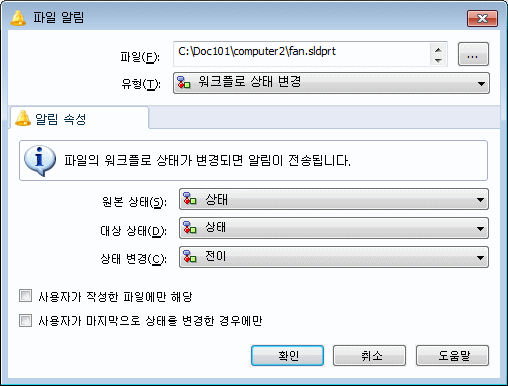

    파일 알림 대화 상자가 나타납니다.
    File_notification_db
  3. 유형에 대해 작성할 알림 유형을 선택합니다.
    이 탭은 알림 유형 및 알림 효과를 설명하는 정보 메시지에 대한 적절한 컨트롤을 표시합니다.
  4. 기타 컨트롤을 설정하고 확인을 클릭합니다.
    알림 편집기가 나타나고 선택한 각 파일에 대한 별도의 알림이 나열됩니다.
  5. 확인을 클릭합니다.
