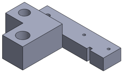

이 예에서는 볼륨 피처의 비용을 계산합니다.
