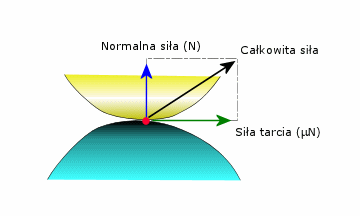

Siła kontaktowa/tarcia
Wyszczególnia komponenty X-, Y- i Z- siły kontaktowej (normalnej) i siły tarcia oraz wypadkową siłę kontaktową lub siłę tarcia na wybranych elementach oraz na całym modelu.
Typ siły   Należy wybrać jedną z poniższych opcji:
Normalne
Wyszczególnia siłę normalną wynikłą z kontaktu.
Tarcie
Wyszczególnia siłę tarcia wynikłą z kontaktu.
Suma
Całkowita siła jest wypadkową sił normalnych i tarcia obliczonych w każdym węźle wybranych elementów.

Wyświetlaj siły wypadkowe Wybrać, aby przekształcić trzy wektory siły (komponenty X, Y i Z) w wypadkowy wektor siły. Wyświetlany jest tylko wypadkowy wektor siły.
Przykład siły kontaktowej/tarcia
