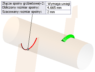

Okno Wykres sprawdzenia spoiny wyświetla stan bezpieczeństwa wszystkich złącz spoiny grzbietowej w aktywnym dokumencie.
Aby wyświetlić ten menedżer właściwości PropertyManager, należy uruchomić statyczne badanie ze złączami spoiny grzbietowej. Kliknąć prawym przyciskiem myszy Wyniki i wybrać Zdefiniuj wykres spoiny grzbietowej.
Więcej informacji o sposobie obliczania wykresu sprawdzenia spoiny przez oprogramowanie zawiera tematObliczenia rozmiaru spoiny.
Wymaga uwagi. Wyszczególnia każde złącze spoiny, którego szacowany rozmiar spoiny (podany w menedżerze właściwości PropertyManager Złącze spoiny grzbietowej ) jest mniejszy od rozmiaru spoiny obliczonego przez program. Złącza te pojawiają się w obszarze graficznym w kolorze czerwonym.
Jeżeli złącze spoiny jest wyszczególnione w folderze Wymaga uwagi, to jego nośność jest zagrożona. Należy rozważyć zmianę rozmiarów złącza.
OK. Wyszczególnia wszystkie złącza spoiny o szacowanym rozmiarze spoiny większym od obliczonego rozmiaru spoiny. Złącze wyszczególnione w folderze OK może w bezpieczny sposób przenosić obciążenia, nie ulegając zniszczeniu. Złącza te pojawią się w obszarze graficznym w kolorze zielonym.
Należy wybrać dowolne złącze w tych dwóch folderach, aby wyświetlić jego objaśnienie w obszarze graficznym. Objaśnienie wyświetla stan bezpieczeństwa złącza, oraz jego obliczony i szacowany rozmiar spoiny.
