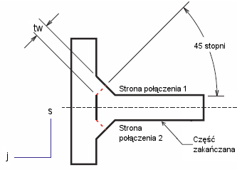

Rozmiar spoiny jest określony zgodnie z Eurokodem EN 1993-1-8: 2002, Paragraf 4.5.3.
Trakcje spoiny są rozłożone na współrzędne gardzieli spoiny, jak pokazano. Obszar gardzieli spoiny jest skoncentrowany na podstawie.
Diagram swobodnego obiektu połączenia spawanego
Diagram swobodnego obiektu przez gardziel spoiny
Dla obciążenia poprzecznego we współrzędnych połączenia spawanego Dla obciążenia poprzecznego we współrzędnych gardzieli spoiny
Siły przekazywane przez jednostkę długości spoiny są rozłożone na komponenty równoległe i poprzeczne do osi podłużnej spoiny i normalne i poprzeczne do płaszczyzny gardzieli spoiny.
