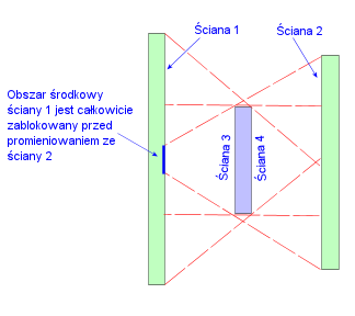

Blokowanie
Promieniowanie pomiędzy dwoma ścianami elementów może zostać zablokowane przez ścianę trzeciego elementu. W takim przypadku współczynnik konfiguracji przybiera wartość 0. Oprogramowanie automatycznie uwzględnia blokowanie pomiędzy wszystkimi określonymi ścianami, zgodnie z ilustracją. Aby prawidłowo uwzględnić blokowanie, konieczne jest wybranie ścian uczestniczących w promieniowaniu. Ściany 3 i 4 w poniższym przykładzie częściowo blokują promieniowanie pomiędzy ścianami 1 i 2. Jeżeli wybrane zostaną tylko ściany 1, 2 i 3, otrzymane wyniki będą nieprawidłowe.
