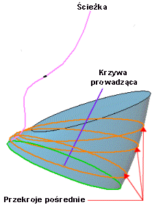

Krzywe prowadzące
Krzywe prowadzące Prowadzą profil podczas jego wyciągania wzdłuż ścieżki. Należy wybrać krzywe prowadzące w obszarze graficznym.
Krzywa prowadząca musi być wspólna z profilem lub z punktem w szkicu profilu.
Przenieś w górę i Przenieś w dół. Dostosowuje kolejność krzywych prowadzących. Należy wybrać Krzywą prowadzącą i dostosować jej kolejność.
  Scalaj gładkie ściany Należy wyczyścić, aby poprawić wydajność wyciągnięć po ścieżce z krzywymi prowadzącymi i podzielić wyciągniecie po ścieżce na segmenty we wszystkich punktach, gdzie krzywa prowadząca lub ścieżka nie jest krzywizną ciągłą. W efekcie, linie i łuki w krzywych prowadzących będą dokładniej dopasowane.

Pokaż przekroje Wyświetla przekroje wyciągnięcia po ścieżce. Należy wybrać strzałki , aby wyświetlić profile i usunąć problemy z nimi związane według Numeru przekroju.
