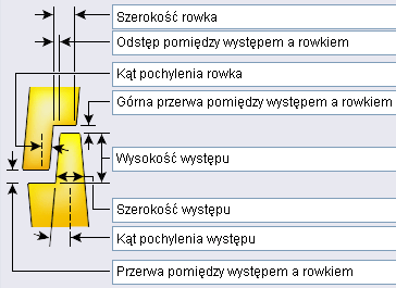

Ta część pojawia się podczas wybierania obiektów do utworzenia zarówno występu, jak i rowka. Należy ustawić parametry, które sterują występem i rowkiem, a także współpracą pomiędzy nimi.
Połącz pasujące wartości Zrównuje następujące wartości:
  • Kąt pochylenia występu z kątem pochylenia rowka
  • Szerokość rowka z szerokością występu plus odstęp pomiędzy występem, a rowkiem
Pokaż podgląd
Zachowaj istniejące ściany Jeżeli występ jest tworzony na ścianie modelu, która ma pochylenie, ta opcja zachowuje pochylenie, gdy jest to możliwe i wydłuża istniejącą ścianę do górnej części występu. Jeżeli opcja ta nie jest zaznaczona, oprogramowanie dodaje ściany.
Pierwotna ściana z pochyleniem. Opcja zaznaczona Opcja nie zaznaczona
Oprogramowanie zachowuje pochylenie i istniejącą ścianę do górnej części występu.
Oprogramowanie nie zachowuje pochylenia i dodaje ścianę, aby utworzyć występ.
