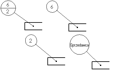

Pojedynczy odnośnik
Styl Wybrać Brak, aby wyświetlać tekst odnośnika bez granicy lub wybrać kształt odnośnika. Domyślny kształt to Kołowy.
Kołowy Trójkątny
Sześciokątny Ramka
Romb Pięciokąt
Kołowy z linią podziałową Flaga - pięciostronny
Flaga - trójkątny Podkreślenie
Kwadrat Kwadratowy Kołowy
Skontroluj Brak
Rozmiar Wybrać rozmiar (określona liczba znaków), Ciasne wpasowanie (automatycznie dostosowuje się do tekstu) lub Dostosowany rozmiar (można ustawić rozmiar odnośnika).
Wielokrotny odnośnik
Styl Należy wybrać kształt odnośnika.
Rozmiar
Wybrać rozmiar (określona liczba znaków), Ciasne wpasowanie (automatycznie dostosowuje się do tekstu) lub Dostosowany rozmiar (ustawić rozmiar odnośnika).
Układ automatycznych odnośników
Wybrać układ:
  • Kwadrat
  • Dół
  • Lewa strona
  • Kołowy
  • Góra
  • Prawa strona
