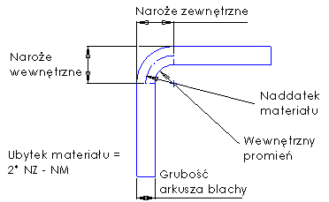

Poniższego równania używamy, aby określić całkowitą płaską długość, gdy używamy wartości naddatku materiału:
Lt = A + B + BA
Poniższego równania używamy, aby określić całkowitą płaską długość, gdy używamy wartości ubytku materiału:
Lt = A + B - BD
gdzie:
  • Lt jest całkowitą płaską długością
  • A i B ukazano na ilustracji
  • BA jest wartością naddatku materiału
  • BD jest wartością ubytku materiału
Wartość naddatku materiału i ubytek materiału
Możemy określić konkretną wartość ubytku materiału lub naddatku materiału dla dowolnego zgięcia arkusza blachy wprowadzając tą wartość podczas tworzenia zgięcia.
Z definicji, naddatek materiału jest długością łuku zgięcia mierzonego wzdłuż osi obojętnej materiału. Z definicji, ubytek materiału jest różnicą pomiędzy naddatkiem materiału i dwukrotnością zewnętrznego naroża.
