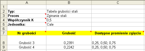

Tworzenie tabeli grubości arkusza blachy
Tabele są dostarczone wraz z aplikacją SolidWorks i znajdują się w lokalizacji: katalog_instalacyjny\lang\język\Sheet Metal Gauge Tables.
Jeżeli utworzymy tabelę grubości arkusza blachy, jako separatora wartości należy użyć średników.
Z tabelami grubości promienie i kąty mogą się różnić. Wartości grubości i promieni muszą jednak występować w kolejności rosnącej. gauge_table.png
