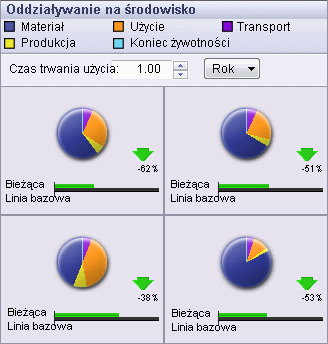

Pulpit i raporty
SolidWorks Sustainability dostarcza informacje zwrotne w czasie rzeczywistym, dotyczące czynników oddziaływania na środowisko. Wyniki pojawiaj się na pulpicie Oddziaływanie na środowisko, który jest aktualizowany dynamicznie w przypadku wszelkich zmian.
Można generować dostosowywane raporty w celu udostępniania wyników.

Czynniki oddziaływania na środowisko
Aplikacja SolidWorks Sustainability szacuje wszystkie etapy cyklu życiowego w oparciu o dane wejściowe dla materiału, produkcji oraz lokalizacji. Aplikacja SolidWorks Sustainability rozdziela wyniki na czynniki oddziaływania na środowisko, które następnie mierzy i sumuje.
Węglowy ekoodcisk
Miara dwutlenku węgla oraz związków równoważnych, takich jak tlenek węgla i metan, które są uwalniane do atmosfery, głównie w drodze spalania paliw kopalnych.
Zużycie energii
Wszystkie formy energii nieodnawialnej zużyte w całym cyklu życiowym produktu.
Zakwaszenie powietrza
Emisje kwaśne, takie jak dwutlenek siarki oraz tlenki azotu, które prowadzą w konsekwencji do kwaśnych deszczy.
Eutrofizacja wody
Zanieczyszczenie ekosystemów wodnych przez wody ściekowe i nawozy, prowadzące do zakwitu alg, a w efekcie do śmierci fauny i flory.
