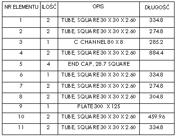

Listy elementów ciętych konstrukcji spawanej
Można użyć tabeli listy elementów ciętych konstrukcji spawanej, aby dodać podobną do LM tabelę dla ciętych, spawanych kształtów strukturalnych.
Kiedy w części wstawiana jest pierwsza operacja konstrukcji spawanej, folder Obiekty bryłowe FM_SolidBodies_folder.gif zmienia nazwę na Lista elementów ciętych FM_CutList_NeedsUpdate.gif, aby wskazać elementy do uwzględnienia w liście elementów ciętych. Ikona FM_CutList_NeedsUpdate.gif oznacza, że lista elementów ciętych wymaga uaktualnienia. Ikona FM_CutList_Current.gif oznacza, że lista elementów ciętych jest aktualna.
Elementy które pojawiają się na liście elementów ciętych muszą się pojawiać w folderze Lista elementów ciętych FM_CutList_NeedsUpdate.gif na poziomie części.
Opcja automatycznego organizowania wszystkich elementów konstrukcji spawanej na liście elementów ciętych jest domyślnie włączona w nowych częściach konstrukcji spawanej. Aby ją wyłączyć, należy kliknąć prawym przyciskiem myszy Lista elementów ciętych FM_CutList_NeedsUpdate.gif i usunąć zaznaczenie opcji Automatyczna.
Pomimo że lista elementów ciętych jest generowana automatycznie, określanie kiedy należy ją uaktualniać w dokumencie części konstrukcji spawanej jest ręczne. Pozwala to wprowadzać wiele zmian, a następnie aktualizować listę elementów ciętych jeden raz.
