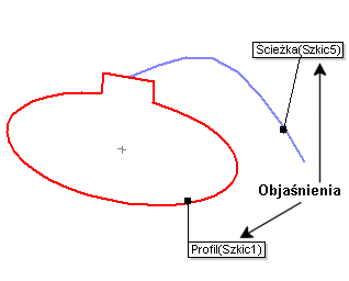

Objaśnienia
Objaśnienia ułatwiają rozróżnianie poszczególnych elementów. Na przykład, poniższe objaśnienia ukazują profil wyciągnięcia po ścieżce oraz ścieżkę wyciągnięcia. Możemy przeciągać te objaśnienia, aby zmienić ich pozycję, jednakże nie możemy ich używać, aby zmieniać właściwości elementu, do którego się odnoszą.
Niektóre objaśnienia, jak np. przy sfazowaniach, wyświetlają liczby, które możemy edytować, aby manipulować rozmiarem elementu.
W tym przykładzie możemy edytować objaśnienie w obszarze graficznym.

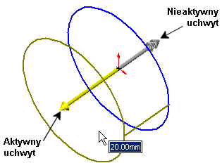

Kolor uchwytu jest ustawiany w części Narzędzia > Opcje > Opcje systemu > Kolory , w polu Kolory systemowe. Uchwyty aktywne są w kolorze Podświetlenia. Uchwyty nieaktywne są w kolorze Nieaktywnych elementów.
Uchwyty wydłużają się na długość wyciągnięć. Należy przeciągnąć do żądanej głębokości wyciągnięcia i uchwyt zostanie rozciągnięty do tej długości.
Można również przeciągnąć wskaźnik (zamiast uchwytu) do żądanej głębokości wyciągnięcia. Należy kliknąć uchwyt i przeciągnąć wskaźnik.
Jeden uchwyt posiada jedno ostrze strzałki, a drugi uchwyt posiada dwa ostrza strzałki, aby uwidocznić, którego kierunku dany uchwyt dotyczy.
