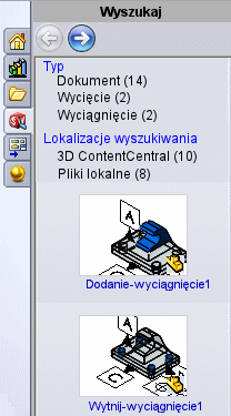

Obrazy tworzone podczas rozdzielania są wyświetlane jako miniatury na karcie Wyszukaj , gdy wykonywane jest Wyszukiwanie SolidWorks dla plików i modeli. Aby odtworzyć rozdzielone elementy, należy przeciągnąć miniatury do plików SolidWorks.
W wynikach narzędzia Wyszukaj, należy wybrać miniaturę rozdzielonego pliku i kliknąć na kontekstowym pasku narzędzi, aby wyświetlić miniaturę rozdzielonego elementu w panelu wyników Wyszukaj.
Okno Wyszukiwanie SolidWorks wyświetla ścieżkę wyszukiwania do danego elementu. W panelu Wyszukaj elementy są filtrowane według Rodzaju i Lokalizacji wyszukiwania.
Na przykład: jeżeli wybierzemy Dodanie-wyciągnięcie1 na ukazanym obrazie, kolejna miniatura rozdzielonego Szkicu3 pojawi się w panelu wyników Wyszukaj.
Ścieżka do wyciągnięcia pojawi się w oknie Wyszukiwanie SolidWorks.
