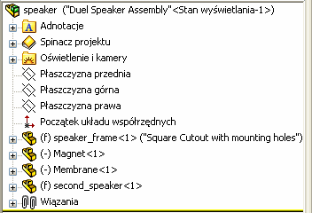

Możemy zmieniać opisy konfiguracji komponentów w drzewie operacji FeatureManager dokumentów części, złożeń i rysunków oraz w menedżerze konfiguracji ConfigurationManager części i złożeń.
Domyślnie nazwy komponentów konfiguracji i opisy komponentów konfiguracji są takie same i nie są wyświetlane. Aby opisy konfiguracji komponentów pojawiły się w drzewie operacji FeatureManager, konieczne jest ich określenie. Opis konfiguracji komponentu zmieniamy w pliku części.
Aby pokazać opisy konfiguracji komponentów, należy:
  • Na górze drzewa operacji FeatureManager kliknąć prawym przyciskiem myszy nazwę części, złożenia lub rysunku i wybrać Wyświetlanie drzewa > Pokaż opisy konfiguracji komponentów.
