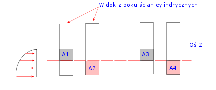

Podczas stosowania siły łożyska do wielu ścian oprogramowanie rozdziela siłę pomiędzy wybrane ściany w oparciu o ich powierzchnie i lokalizacje w półprzestrzeni (Φ mniejsze lub równe 180º).
Siła łożyska jest stosowana do wybranych ścian cylindrycznych zgodnie ze schematem na ilustracji. Należy pamiętać, że siła łożyska jest zastosowana normalnie do ściany i że można wybrać również kołowe krawędzie skorupy. Przypuśćmy, że wybrano powierzchnia A1=A2 i A3=A4. A2 przyjmuje większą siłę, ze względu na lokalizację jej maksymalnego natężenia w półprzestrzeni. Podobnie A4 przyjmuje większą siłę niż A3. Stosunek sił przyjmowanych przez A1 i A3 jest bezpośrednio proporcjonalny do ich pól powierzchni, ponieważ zajmują one te same względne pozycje w półprzestrzeni. To samo można powiedzieć o A2 i A4.
Jak ilustruje poniższy rysunek, jeżeli wybrane powierzchnie A1 i A2 w półprzestrzeni i ich względne pozycje względem półprzestrzeni są identyczne, to siła zostanie podzielona równo.
