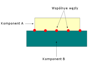

Program wiąże elementy Zestawu 1 oraz Zestawu 2 (źródła i celu) zdefiniowane w menedżerze właściwości PropertyManager Zestaw kontaktowy. Elementy wiązane zachowują się tak, jak gdyby były zespawane. Opcja ta jest dostępna dla badań statycznych, nieliniowych, częstotliwości, wyboczenia i termicznych. Siatka nie musi być kompatybilna. Jeżeli siatka jest kompatybilna, program scala wspólne węzły wzdłuż powierzchni współpracy. W przeciwnym razie stosuje równania powiązań wewnętrznie, aby symulować wiązanie.
Początkowo stykające się ściany (siatka może być kompatybilna lub niekompatybilna)
Ilustracja kontaktu wiązanego z siatką kompatybilną
