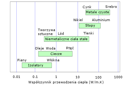

Na poniższym rysunku przedstawiono zakres wartości współczynnika przewodzenia ciepła dla cieczy, niemetalicznych ciał stałych i czystych metali przy normalnych wartościach temperatury i ciśnienia.
Zależność współczynnika przewodzenia ciepła od temperatury (K)
Dla większości materiałów K zmienia się wraz z temperaturą. Wrasta ze wzrostem temperatury w gazach pod niskim ciśnieniem, lecz może wzrastać lub spadać w metalach lub cieczach.
W poniższej tabeli wyszczególniono współczynniki przewodzenia ciepła (W/mºK) względem temperatury (ºK) dla wybranych materiałów:
