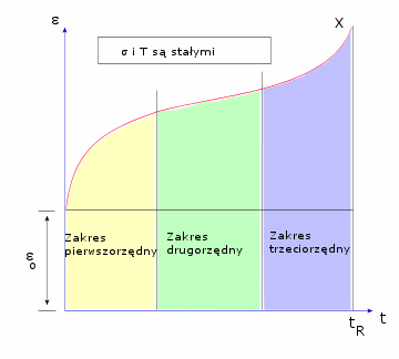

Krzywa pełzania przedstawia graf zależności odkształcenia od czasu. Na krzywej pełzania można wyróżnić trzy zakresy pracy: pierwszorzędny, drugorzędny i trzeciorzędny. Zwykle interesuje nas pierwszorzędny i drugorzędny zakres pracy.

Klasyczne prawo mocy dla pełzania reprezentuje pierwszorzędny i drugorzędny zakres roboczy w jednym wzorze. Trzeciorzędny zakres roboczy pełzania nie jest rozważany. „t” jest bieżącym czasem rzeczywistym (nie pseudoczasem), a sigma jest całkowitym naprężeniem jednoosiowym w czasie t.
