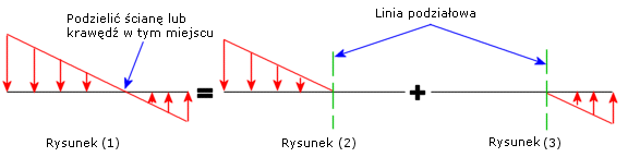

Niejednorodny rozkład z siłami zmieniającymi kierunek
Jeżeli rozkład jest określony w taki sposób, że siły zmieniają kierunek na części krawędzi lub ściany zgodnie z ilustracją, to program ustawia sumę wartości bezwzględnych sił równą wartości określonej w menedżerze właściwości PropertyManager.
W przypadku stosowania niejednorodnej siły, która zmienia kierunek [Rysunek (1)], należy podzielić element, gdzie siła zmienia kierunek i zastosować siłę w dwóch krokach [Rysunek (2) i Rysunek (3)].
