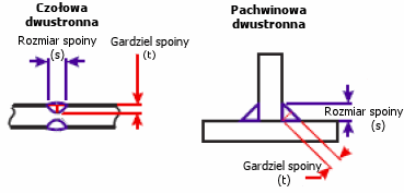

Rozmiar spoiny
Wymiar penetracji połączenia spoin czołowych. Odległość od grani do brzegu spoiny (bok spoiny).
Gardziel spoiny
Minimalna odległość od grani spoiny do powierzchni spoiny (t).

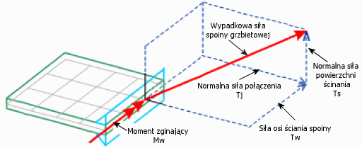

Normalna siła połączenia
Komponent siły spawu (Tj) działający normalnie do przecinającej krawędzi skorupy zakańczanej części wzdłuż osi normalnej do połączenia spawanego, Uj.
Siła osi ścinania spoiny
Komponent siły spawu (Tw) działający równolegle do szwu spawalniczego wzdłuż lokalnej osi spawu, Uw.
Normalna siła powierzchni ścinania
Komponent siły spawu (Ts) działający wzdłuż lokalnej osi normalnej powierzchni Us.
Moment zginający:
Moment (Mw) działający względem lokalnej osi spoiny, Uw.
