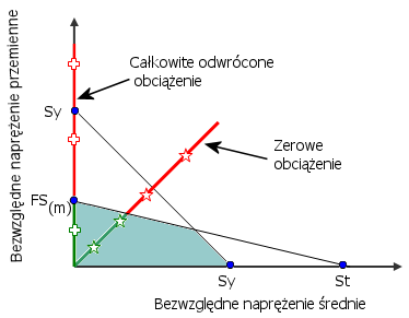

Obliczenia wykresu sprawdzenia zmęczenia
Niebieskie i czerwone obszary wykresu sprawdzenia zmęczenia są określane na podstawie poniższego diagramu. Dla każdego węzła program oblicza naprężenia przemienne i średnie w oparciu o zdefiniowany typ przypadku zmęczenia.
FS(m) = Zmodyfikowana wytrzymałość zmęczeniowa materiału, Sy = Granica plastyczności materiału, St = Wytrzymałość na rozciąganie materiału
  • Dla Przypadku obciążenia zmęczeniowego o podstawie zerowej , wszystkie punkty są zlokalizowane na osi 450 o współrzędnych:
    naprężenie średnie = naprężenie przemienne = Sm = ½ * max [P1 lub (P1-P3)/2)]
    gdzie P1, P2, P3 są odpowiednio pierwszym, drugim i trzecim naprężeniem głównym.
    Obszary modelu z odpowiednimi punktami w obszarze zielonym diagramu mają kolor niebieski na wykresie sprawdzenia zmęczenia i są bezpieczne z punktu widzenia obciążenia zmęczeniowego. Obszary modelu z odpowiednimi punktami poza obszarem zielonym mają kolor czerwony na wykresie sprawdzenia zmęczenia i są podatne na zniszczenie w wyniku zmęczenia.
  • Dla przypadku obciążenia zmęczeniowego całkowicie odwróconego wszystkie punkty są zlokalizowane na osi pionowej (średnie naprężenie = 0) przy naprężeniu przemiennym = 0= max [P1 lub (P1-P3)/2)].
    Obszary modelu z naprężeniem przemiennym mniejszym od zmodyfikowanej wytrzymałości zmęczeniowej materiału FS(M) mają kolor niebieski na wykresie sprawdzenia zmęczenia i są bezpieczne z punktu widzenia obciążenia zmęczeniowego. Obszary modelu z naprężeniem przemiennym większym od FS(M) mają kolor czerwony na wykresie sprawdzenia zmęczenia i są podatne na zniszczenie w wyniku zmęczenia.
