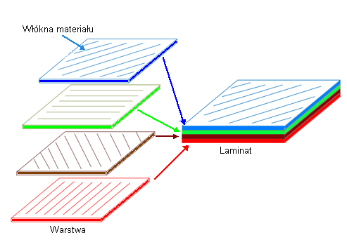

Laminaty są zwykle złożone z warstw o różnych orientacjach. Tworzymy laminaty z warstw o różnych orientacjach, gdy chcemy zoptymalizować ich nośność w różnych kierunkach. Takie nakładanie warstw jest konieczne, ponieważ laminaty są poddawane skomplikowanym warunkom obciążeń zewnętrznych.
Laminaty jednokierunkowe (ta sama orientacja materiału w różnych warstwach) są zwykle odpowiednie dla przenoszenia obciążeń tylko w jednym kierunku. Są one zwykle mało wytrzymałe w kierunku poprzecznym do orientacji warstwy.
