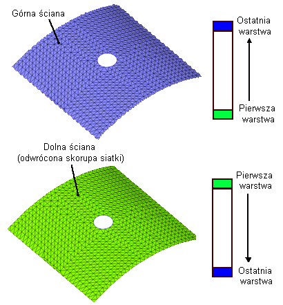

Program lokalizuje pierwszą warstwę na dolnej ścianie skorupy, a ostatnią warstwę na górnej ścianie skorupy. Odwrócenie siatki odwraca kolejność nakładania. Na poniższych rysunkach dolna ściana ma kolor zielony (domyślnym kolorem jest pomarańczowy).
Odwrócenie kolejności dla laminatów niesymetrycznych daje inne wyniki, natomiast w przypadku laminatów symetrycznych, odwrócenie kolejności nie zmienia wyników.
