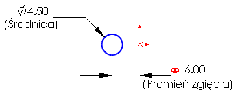

Trasa
  • Szkic:
    • nazwany Trasa
    • na płaszczyźnie normalnej do jednego końca łuku
  • Okrąg reprezentujący zewnętrzną średnicę kolanka z wymiarem nazwanym Średnica@Trasa
  • Wymiar pomiędzy środkiem okręgu a środkiem łuku:
    • nazwany Promienia zgięcia@Trasa
    • połączony z Promień zgięcia@Łuk kolanka
Przykład:
