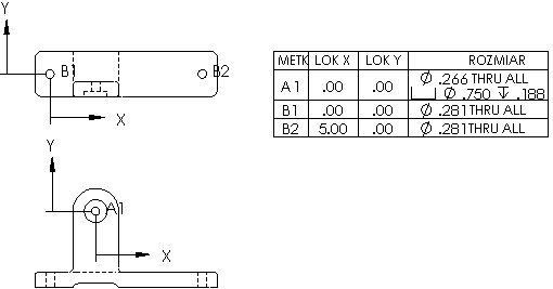

Odpowiadające notatki w widoku zmieniają się wraz z tabelą.
A, B, C...
1, 2, 3

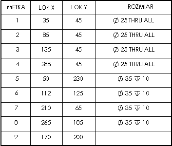

Tabela o grubszych granicach pola i siatki:
