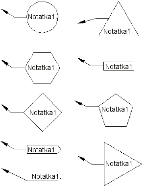

Obramowanie
Styl Wybrać Brak, aby wyświetlać tekst notatki bez granicy lub wybrać styl granicy.
Rozmiar Wybrać rozmiar z listy (określona liczba znaków), Ciasne wpasowanie (które automatycznie dostosowuje się do tekstu) lub Dostosowany rozmiar (gdzie można ustawić rozmiar odnośnika).
Wybranie opcji Ciasne wpasowanie pozwala dodać dopełnienie, aby określić odstęp pomiędzy obramowaniem a tekstem.
Ciasne wpasowanie Ciasne wpasowanie z dopełnianiem 0,25 cala
