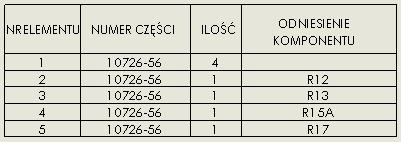

Na przykład, można użyć Odniesienia komponentu do przechowywania desygnatorów odniesień dla zespołu drukowanej płytki obwodów lub złożenia przewodów elektrycznych. Gdy różne wystąpienia tego samego komponentu mają różne wartości Odniesienia komponentów, wystąpienia te można wyświetlać jako odrębne elementy w wierszach na liście materiałów (LM). Na rysunkach można również łączyć wartość odniesienia komponentu z tekstem odnośnika.
W złożeniach należy kliknąć prawym przyciskiem myszy komponent, kliknąć Właściwości komponentu i ustawić wartość dla Odniesienia komponentu. Wartość ta pojawia się w nawiasie klamrowym { } na końcu ciągu nazwy komponentu w drzewie operacji FeatureManager.
W aplikacji SolidWorks Routing, wartości można przypisywać automatycznie podczas importowania dokumentu P&ID.
W złożeniach lub rysunkach, podczas wstawiania kolumny na liście materiałów (LM), należy wybrać ODNIESIENIE KOMPONENTU jako Typ kolumny.
Na rysunkach, podczas wstawiania odnośników, należy wybrać Odniesienie komponentu jako Tekst odnośnika.
Aby można było połączyć odnośniki z wartościami odniesienia komponentów, rysunek musi zawierać listę materiałów (LM) z kolumną ODNIESIENIE KOMPONENTU.
