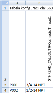

Tabela konfiguracji
Nagłówek kolumny sterującej objaśnieniem oznaczenia gwintu wykorzystuje następującą składnię:
$OBJAŚNIENIE_GWINTU@nazwa_operacji_oznaczenia_gwintu
Nagłówek kolumny nie uwzględnia wielkości liter.
Przykład:
