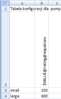

Zmienne globalne w konfiguracjach
Można skonfigurować zmienne globalne.
W tabeli konfiguracji, nagłówek kolumny dla kontrolowania wartości zmiennej globalnej używa składni:
$WARTOŚĆ@nazwa_zmiennej_globalnej@RÓWNANIA
Nagłówek kolumny nie uwzględnia wielkości liter.
W komórkach głównej części tabeli, wprowadzić wartość dla zmiennej globalnej. Jeżeli zostawimy komórkę pustą, odziedziczy ona wartość z konfiguracji, która była aktywna przy otworzeniu tabeli konfiguracji.
Kiedy konfigurujemy zmienne globalne w tabeli konfiguracji, można przypisać tylko stałe wartości dziesiętne. Jeżeli chcemy zdefiniować zależną od równania wartość dla zmiennej globalnej, najpierw należy usunąć jej kolumnę z tabeli konfiguracji a następnie zdefiniować równanie używając Narzędzia > Równania .
Przykład:
