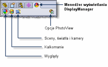

Menedżer wyświetlania DisplayManager
Menedżer wyświetlania DisplayManager wyszczególnia wyglądy, kalkomanie, światła, scenę i kamery zastosowane w bieżącym modelu. Z menedżera wyświetlania DisplayManager można przeglądać zastosowaną zawartość i dodawać, edytować lub usuwać elementy. Kiedy dodana jest aplikacja PhotoView 360, menedżer wyświetlania DisplayManager umożliwia również dostęp do opcji PhotoView.
Światła, kamery i sceny uwzględnia funkcję Przejścia.
Aby wyświetlić menedżer wyświetlania DisplayManager, należy kliknąć kartę Menedżer wyświetlania DisplayManager w panelu menedżera.
