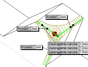

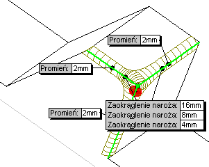

Przykład: Podgląd zaokrąglenia naroża
Zaokrąglenie naroża pokazane w Pełnym podglądzie i z ta samą Odległością naroża (12 mm) zastosowaną dla wszystkich trzech krawędzi. Zaokrąglenie naroża pokazane w Pełnym podglądzie z różną Odległością naroża zastosowaną dla wszystkich trzech krawędzi.
Odległość naroża jednakowa dla wszystkich krawędzi (12mm) Odległość naroża różna dla wszystkich krawędzi (4 mm, 8 mm i 12 mm)
